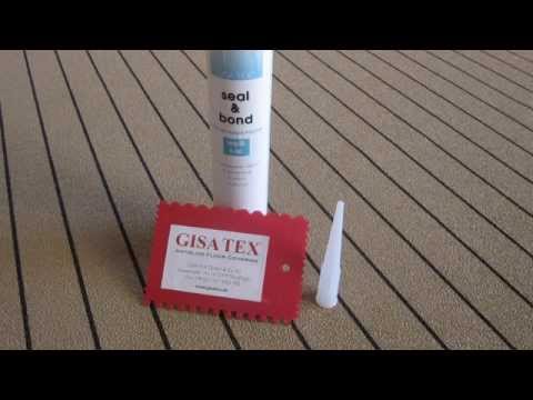

ich habe meine Plattform und die Plicht mit "Gisatex Antirutsch" belegt.

Hallo Sascha,
in diesem Video wird gezeigt wie´s geht...
https://www.youtube.com/watch?v=sVdL...ature=youtu.be
ich habe den Belag mit Hilfe eines Freundes selbst verlegt.
die Plicht habe ich ebenfalls gemacht

Hallo Sascha,
Gisatex ist wesentlich teurer und umständlicher in der Verarbeitung. Es fühlt sich auch anders an.
Ich habe für meinen Belag rund 5 Stunden gebraucht. Er ist zwar größer, aber dafür muss bei dir viel mehr zugeschnitten und mehrere Fugen drumherum gemacht werden.
Du kannst die Aussparungen natürlich weglassen, dann geht es sicherlich schneller. Wenn du gut mit "Silikonfugen" kannst, dann geht es natürlich schneller. Bei mir flutscht das leider nicht so...

Thomas weisst Du wie ich , das falsch bestellte am besten verklebe? Das hat ja uch eine Art Klebestoff drauf oder ? Ich finde nur über das 3M.
Oder wird das grossflächig mit Sika verklebt wie das Gisatex?
Gruss Oliver

Hallo Oliver,
ich würde die Bestellung erstmal canceln. Kannst das Geld ja per paypal zurückholen. Spätestens dann kapiert der Händler es.
Ansonsten gibt es verschiedene Kleber. Ich habe mit dem EVA noch keinen probiert, da ja das 3 M drauf war. Aber Sika hält eigentlich immer.
