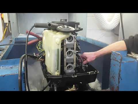

Mercury Zweitakter 60PS Dreizylinder drei Vergaser.
Die milchige Emuslion sammelt sich immer mehr am Eingang der Vergaser,
kommt von innen her logisch. Flatterventile okay.
Motor läuft, aber bei Vollgas sackt er in der Leistung ab.
Ein seltenenes Phänomen......???

Mache morgen mal ein Video.

Es ist unglaublich, aber wahr.
Originalmotor, nichts verändert.
Hier das Video:
https://youtu.be/QL36_k9VSDg

Nun sind die Fusschrauben wieder drinn und ich habe ein schickes Video
gemacht.
Mfg
Manfred

Wenn ich das richtige sehe, lässt die Drehzahl/Leistung bei gleicher Drosselklappenstellung rapide nach.
Deswegen würde ich mir erstmal keine Gedanken über die Milch machen sonders genau aus dem anderen Grund.
Kraftstoff/Öl sind ja sicherlich neu angesetzt/eingefüllt, Zündzeitpunkt überprüfen ob mit Drehzahl abfällt bzw. verändert, als nächstes ob Kraftstoffmangel , dazu Startpilot bzw. etwas brennbares wie Bremsenreiniger in die Versager bei Drehzahlabfall/voll geöffneter Drosselklappe einsprühen und Reaktion gucken, damit hätte man eventuell ne Aussage ob Zündproblem oder Kraftstoffmangel, die ausgekotzte Milch kann da ne Reaktion drauf sein,
gruss dieter
