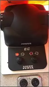

Am letzten Wochenende ist beim Rangieren die Backbordmaschine im Vorwärtsgang ausgegangen.
Seitdem lässt sich der Motor nicht mehr starten, da die EC Control mit der roten LED auf Störung ist. Auch ein Neustart behebt nicht den Fehler. Der Gang lässt sich nicht auf Neutral schalten.
Die Steuerbordseite funktioniert einwandfrei.
Es handelt sich um eine Doppelschaltung von Bj. 1992 mit zusätzlicher Flysteuerung.
Habe auch leider keine Bedienungsanleitung dazu.
Gruß Ralf
