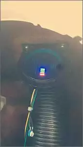

Hallo Skipper,
ich möchte mir zwei zusätzliche Tankanzeigen einbauen, und zwar eine in der Nähe vom Einfüllstutzen. Damit ich beim Tanken sehen kann, wieviel schon drin ist. Außerdem eine weitere auf der Flybridge. Anbei ein Bild von den Angaben auf meinem Tank.
Die einschlägigen Anzeigen aus der E-Bucht haben wohl nicht die passenden Widerstandswerte. Ggf. gibt's welche, die sich einstellen lassen? Vielleicht weiß jemand hier, wo ich passende Anzeigen her kriege?
LG WernerKlicken Sie auf die Grafik für eine größere Ansicht

Ich will keinen neuen Geber einbauen! Es soll der originale Geber verwendet werden. Zumal am Ende nicht 2, sondern 3 Tankanzeigen installiert sein sollen: Eine am Tankeinfüllstutzen, eine am Kabinensteuerstand und eine auf der Flybridge. Meine Idee ist, dass ich vom vorhandenen Geberanschluß 3 Leitungen ziehe, die jeweils über Zündung oben oder unten bzw. per Schalter am Einfüllstutzen aktiviert werden, so dass der Widerstand immer nur an einer Leitung anliegt, nämlich dort wo gerade die Musik spielt.
Das vorhandene Instrument, jetzt noch am Kabinensteuerstand, baue ich in die innere Bordwand beim Tankeinfüllstutzen ein.
Für den dan. freien Platz am Kabinensteuerstand und die für die Fly brauche ich noch zwei weitere Instrumente, damit ich beim Fahren sehen kann, wieviel Sprit noch drin ist. Und dafür suche ich halt die geeigneten Tankanzeigen bzw. solche, wo ich den Widerstandsbereich selbst justieren kann. Etwa über eine Drossel oder sowas. Das darf gerne auch eine LED-Anzeige sein.

Es funktioniert! [emoji3]
Vor 2 Tagen sind die Tankanzeigen gekommen! Die erste habe ich eben gerade hinten unter dem Einfüllstutzen im Handloch angebracht. Dann angeschlossen nach Beschreibung. Durch Drehen an der kleinen Drossel konnte ich das Tanksignal mit dem Originalstand des Gebers synchronisieren! Eingeschaltet wird über den Accu-Schalter am Armaturenbrett, die Leitung läuft direkt nach hinten in den Maschinenraum.
Und warum hat das funktioniert? Weil Grün die Macht hat! [emoji3]
Tatsächlich lautet die Auflösung des Rätsels, wieso Grün die Macht hat: Grün hat Masse!
Nutze die Macht, Luke! Nutze die Macht!
[emoji6]
