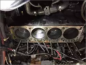

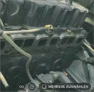

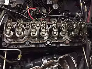

Hier einige Fotos..Leider sieht die Zylinderkopfdichtung noch gut aus
die abgaskrümmerdichtung ebenfalls....
ein wenig komisch finde ich, dass die einen Ventile des letzten Zylinders eher braun sind...
hat ev jemand noch eine Idee was der Grund sein könnte an dem Wasser im Öl??

Mach mal etwas größere Fotos vom letzten -4- Zylinder...der sieht auf den Fotos sehr ausgewaschen aus,es könnte aber auch vom Blitz der Kamera sein.
Da gibt es meistens Wassereinbruch durch defekten Abgassammler oder durch das Knie.
Und den Sammler abdrücken oder einfach erstmal Wasser vorne durch die Schlauchöffnung des Schlauchs,der vom Transom(also Impeller) kommt.
Wenn dann Wasser in die Auspuffports dringt,kannst du den Sammler entsorgen.

Das kommt durch den Wassereinbruch im Zylinder.Wasser im Zylinder geht an den Zylinderwänden an den Kolbenringen vorbei in die Ölwanne und erzeugt beim Motorenlauf auch Qualm.
Schau dir die Zylinderlaufbahn an,ob schon Riefen drin sind - dann hättest du schon eventuell einen Kolbenfresser,weil das Wasser den Ölfilm weggespült hat.
Die grau-schwarze Spur ist auf die Verbrennungsrückstände im Abgas und auf teilweisen Ölausstoß zurückzuführen.
Das Kraftstoff-Luftgemisch kann durch das Wasser nicht vernünftig verbrennen.
Mach erstmal genauere Fotos,dann wissen wir eventuell mehr.

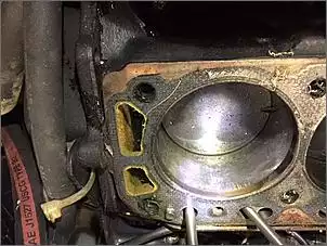

Also die Wände von Allen Zylindern sehen noch super aus.
Hab heute nochmals das Knie auf den Abgassammler montiert und beim Schlauch Wasser eingespühlt und auf der anderen Seite den Ausgang zugehalten.. nun es tropfte tröpfchenweise Wasser runter in den Krümmer..!
Wobei dies jetzt auch der Fall sein kann das die Dichtung nicht mehr richtig sitzt....
Ich werde nun diese Dichtungen beim knie neu besorgen und nochmals testen.. braucht es da viel Druck?
Der letzte Zylinder (4.) ist am saubersten und dies deutlich..
meiner Meinung nach wäscht das Wasser welches in den 4.Zylinder gelangt das zeug sauber...
Bez. Wassergehalt im ÖL ist es nicht extrem viel..nach ca 20 mal fahren ( 1 Saison) sieht das öl aus wie cappocino
Grüsse sevi

Stell den Abgassammler aufrecht hin.Achte darauf,das die Abgaskanäle jetzt trocken sind.
Druck braucht es gar keinen - Wasser sucht sich seinen Weg.
Dann füllst du Wasser in den Kühlkanal vom Sammler,bis es so weit oben steht wie im zweiten Bild deines letzten Beitrags.
Jetzt gehst du in Ruhe ein Bier trinken oder kümmerst dich um die Familienplanung
Wenn das geschehen ist,schau in die Abgaskanäle des Sammlers.Wenn sie jetzt trocken sind,hast du Glück gehabt - falls nicht..neuer Sammler.

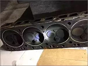

So wieder einen Schritt weiter...oder doch nicht
Blieb alles schön trocken.
Dieser Motor hat erst ca 350 H
hast du noch einen weiteren Tipp Andreas?

Dann würde ich jetzt den Zylinderkopf einem Motorenspezi anvertrauen - Ventile abdrücken und Sichtprüfung auf Risse des Kopfes ist der nächste Schritt.
Wenn der Kopf plan ist und Rissfrei(das muss der Spezi prüfen können) und die Ventile dicht sind,steht dem Wiedereinbau nichts im Wege.
Kolbenlaufbahn im Zylinder sieht nach deiner Aussage gut aus - Kolbenringe,die eventuell beschädigt sind, kann man so nicht prüfen,dazu müsste man die Kolben ziehen.
Das setzt wiederum die Entfernung der Ölwanne voraus - ich würde das machen,weil mann dann auch beurteilen kann ob die Pleuellagerschalen durch den Wassereinbruch Schaden genommen haben.
Das Problem liegt eben darin,weil man nicht beurteilen kann ob der Wassereinbruch mehr Schaden als vermutet angerichtet hat.
Wenn alles gut geht,war es ein unentdeckter Schaden an der Kopfdichtung(hier kann ich nur Bilder beurteilen - bei Sichtprüfung würde ich sicher mehr sehen).
Wichtig ist vor Inbetriebnahme ein Ölwechsel mit Filter und vor dem Starten des Motors lass ihn orgeln mit abgezogenem mittlerem Zündkabel am Verteiler,bis er Öldruck aufgebaut hat - erkennbar am erlöschen der Öldrucklampe oder am steigenden Druck an der Öldruckanzeige.
Die Grundeinstellung der Ventile (mit Hydrostösseln,hat auch dein Motor) bekommst du hier im Trockendock erklärt,einfach nachlesen oder fragen...wir helfen
