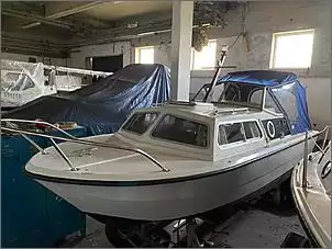

Hallo ihr lieben, Ich habe vor im kommenden Sommer mit meinem Boot einer Inter 630 mit 90 PS Honda AB Über die Ostsee nach Südschweden zu fahren.
Nun meine Frage an die erfahrenen Ostsee Fahrer: Ist das bei intensiver, vorheriger Wetter Beobachtung überhaupt realisierbar mit so einem kleinen Boot ? Ich bin davor schon öfter mit dem 4,5M Vorgängerboot auf der Ostsee unterwegs gewesen nur eben maximal 5-6 Km von der Küste entfernt.
Meine Inter wurde vom Vorbesitzer so gut wie komplett restauriert. Das Boot hat also eine gute Substanz. Ich würde mich über eure Meinungen und Erfahrungswerte freuen. Im Anhang ein Bild der kleinen Inter.

Warum nicht? Geht doch flott mit der Büchse.

Zwei Dinge sind sehr wichtig:
bestes Wetter und ein Motor der zuverlässig läuft,
dann kannst du auch mit dem kleinen Boot über die Ostsee rüber.
Rettungsweste, Kompass und ein Funkgerät wären nicht schlecht, als Mindestausrüstung.
Von wo nach wo willst du fahren?
