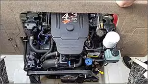

Hits:	332
Größe:	101,5 KB
Zitat von odinberlin Beitrag anzeigen
hi,
das boot steht im winterlager. Der meister dort meinte das der motor kein 2richtiges" smartcraft hat und ich somit nur mit durchflussmessung weiter komme. Woran erkenne ich ob er es nun hat oder nicht. Der motor ist aus 2003.
Lg dennis

Wie schon oben beschrieben, steht das auf der Abdeckung.
Ich denke, man sieht es nicht so genau auf dem Bild, aber unter "MPI" steht Smartcraft in der Raute.
Es gibt kein nicht richtiges Smartcraft. Entweder hat der Motor Smartcraft oder nicht, dazwischen gibt es nichts.
