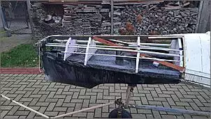

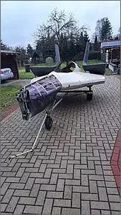

Hallo Freunde des Forum!
Könnt Ihr euch noch an den Großvater erinnern ? es war vor fast genau vor
2 Jahren als ich mich mit Fragen an euch wandte. (17.02.2020)
Ich habe damals versprochen, dass ich mich wieder mal melde, nun ist es soweit. Ich hatte einige Aufgaben zu meistern, so etwa das Problem mit dem Zweitaktmotor, weiters Die Geschwindigkeitsbeschränkungen auf deutschen Seen, den niedrigen Wasserstand auf der Elbe hatte ich auch zu berücksichtigen
Fazit !!! Ich habe mich entschlossen das Gefährt so umzubauen, dass es als Segelboot mit Foils weitergebaut wird.
Warum schreibe ich dies ? nun ich habe einige Fotos für euch.
Viel Freude beim angucken !!!Klicken Sie auf die Grafik für eine größere Ansicht
Hits:	327
Größe:	76,8 KB
Hits:	276
Größe:	106,0 KB
Hits:	292
Größe:	50,5 KB

Hallo Carlos! Darf ich Du sagen? Nun Du musst 2 Jahre zurückblättern dann bist Du besser informiert. Gruß Peter

Was für ein spaciges Gerät. Interpretiere ich das richtig, dass der unverkleidete Teil das Heck ist.
Gib doch einmal genauer an wo wir weiter Informationen bekommen.

Hallo Frank! Mit deiner Vermutung liegst du daneben, es ist ein EntenFLÜGLER lange Nase kurzes Heck. Die Mechanik vorne ist für das Bugruder mit Flügel, die Teile habe ich schon fertig, bei den nächsten Fotos ist dann alles zu sehen. Danke für dein Interesse Gruß Großvater

Geil! Sieht auf den ersten Blick aus, als würdest Du eine Ho 229 restaurieren...
https://de.wikipedia.org/wiki/Horten_H_IX
