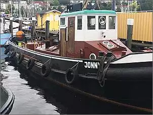

Wenn sie selber nicht schwimmen, muss man eben nachhelfen
(Quelle: https://commons.wikimedia.org/w/index.php?curid=2898741)
Hits:	235
Größe:	172,0 KB
