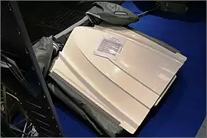

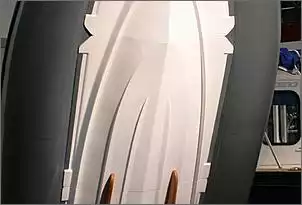

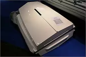

Ich hab' die Boote auf der Messe gesehen. Die haben mir von der Optik gut gefallen.
Ich hätte allerdings weder Vertrauen zu der Verbindung zwischen Rumpf und Schlauch
als auch zu der der einzelnen Segmente untereinander.
Im zusammengefalteten Zustand sieht es auch ziemlich unhandlich aus.
Das sich die Belastung des Schlauches an den Faltstellen von denen eines faltbaren
Schlauchbootes ohne Festrumpf unterscheidet glaub' ich nicht.

Aber als RIB Fahrer hätt ich vor allem folgende Bedenken:
Ein RIB holt man sich ja vor allem, weil es rauhwassertauglicher ist als andere Schlauchboote - vor allem besser durch die Welle geht. Bei glattem Ententeich - und wenns nur um den sicheren Stand im Boot geht - tun auch locker Schlauchis mit Aluboden oder Holzkiel Ihren Dienst.
Jetzt erinnere ich ich an ein paar Fälle von Zodiakfahrern vor ein paar Jahren:
Da ist - bei einem RIB-Modell mit abnehmbarem Schlauch - einfach der Schlauch nach oben weggerissen, als Sie in eine - nach eigenen Angaben - recht mäßige Welle reingefahren sind. Unter anderem sogar "bloß" auf dem Rhein.
Will jetzt keine Diskussion über diese Zodiaks lostreten, aber: Auf den Bug gerade eines kleineren RIBS (auch aus eigener Erfahrung) wirken dann doch enorme Kräfte bei Wellengang.
Wenn ich mir jetzt auf den Bildern den Bug dieses Faltribs so anschaue hätt ich doch ein sehr ungutes Gefühl im Bauch, ob die Verbindung diesen Kräften wirklich standhalten kann. Ich hätte Bedenken, dass dann irgendwann einfach die Nase hochklappt.
Klar: Bei Ententeich ist das alles kein Thema. Eine Frage des Einsatzzwecks. Aber bei Ententeich reicht auch ein Aluboden oder Holzkiel. Wozu dann ein RIB in meinen Augen...
Aber noch mal gesagt: Persönlich in der Hand hatte ich das Faltrib noch nie. Ist nur mein Eindruck von den Fotos.
