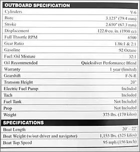

Aus dem Prospekt:

Danke, leider steht da immer XRI, ein Einspritzer ist das nicht!
Da gibts wirklich zich ausführungen...
