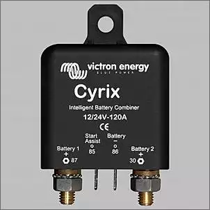

Ich würde die Verbraucherbatterie auf jeden Fall an der Lima anschließen, wird doch viel schneller geladen als mit dem Solarpaneel, wenn es mal bewölkt ist bringt das Paneel auch nicht so viel und es ist ja beides möglich, die Batterien wie Thomas schon sagte natürlich nur mit Trenndiode.
z.B. sowas
Hits:	126
Größe:	23,3 KB
SG

Danke für die vielen Tipps. Das Schaltrelais von Cyrix sieht gut aus. Das werde ich nehmen. In deren Anleitung ist ja auch relativ gut beschrieben wie das geht mit der Anschliesserei. Solar werd ich erstmal nicht machen. Ich denke mit einer Verbraucherbatterie die gross genug ist und Landstrom sollte das klappen. Die Kühlgeschichte zieht 5A wenn der Kompressor läuft und somit sollte ein ganzer Tag, selbst wenn man 8 Stunden ankert, kein Problem sein mit ner passenden Batterie, die an Land und dann via LIMA geladen wird.
