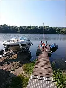

Bei mir ist der Plan nächste Woche mein Boot ca 12cm tiefer zu legen bis zur Achse hab ich noch 15cm
2 fliegen mit einer Klappe
Leichteres slippen und das er komplett unters Carport passt

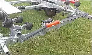

Hallo Marco,
hier auf dem Bild siehst Du was Du brauchst. 2 Kurbelstützen die beim Slippen runter gekurbelt werden, Seitliche Stützrollen und Kielrollen und zu guter letzt die Zentrierhilfe damit kann ich mein Boot (1800kg) ganz alleine Slippen. Auf den 2. Bild sieht man das das Boot ganz tief auf dem Trailer liegt. Das 3. Bild zeigt die Rampe, da Fahre ich nur so weit ins Wasser bis das Heck im Wasser ist, Windengurt aushängen etwas am Bug drücken und wakeln, dann rollt das Boot von alleine ins Wasser.

Das sieht gut aus, so oder ähnlich ist es vollkommen ausreichend, mehr Schnickschnack braucht man nicht.

derzeit sieht das bei mir ähnlich aus ich muss sogar beim runterfahren kurz vorm wasser mit dem Fahrzeug in die Bremsen gehen da der Dampfer nicht aufschwimmt
Mal schaun ob bei mir die tieferlegung um 12cm etwas Erfolg bringt das es leichter wird

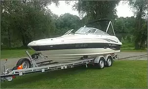

so hatte ich seinerzeit das Slip-Problem mit einer ausziehbaren
Trailerverlängerung gelöst:

Wenn die Rollen leichtgängig sind, rollt die Fuhre von alleine rein.
Der ggf. noch vorhandene leichte Kontakt zu einer der Langauflagen bremst das Boot nicht ernsthaft.
Wippe, Sliphilfen, seitliche Stützrollen etc. ist bei der Bootsgröße überflüssiger Schnickschnack in meinen Augen.
Ich habe 6m und komme ohne klar.
Kann man zwar alles machen, aber not tut das nicht.

...das mag vielleicht funktionieren, leider muss ich auf flachen Rampen trotzdem bis zur Achse ins Wasser?! Oder habe ich da einen Denkfehler? Ich konnte mein Boot nach Deiner Methode nicht ins Wasser gleiten lassen! Die Langauflagen, so meine Vermutung, bremsten stark ab, daher die einfachen Rollenauflagen die hoffentlich bald kommen. Dann noch ein bisschen Fett auf die Kielrollen und dann sollte es flutschen
Sturm ist erst wenn die Schafe keine Locken mehr haben...und hier oben gibts kein Regen, nur feuchte Luft

Ins Wasser musst du bei einer flachen Rampe so oder so.
Da ändern auch hunderte zusätzliche Rollen nichts dran.
Und BEIDE Langauflagen können nicht bremsen. Denn wenn die runtergekurbelt sind, kann das Boot noch noch links ODER rechts eine Auflage berühren. Aber zum wirklichen Bremsen ist das viel zu wenig.
(Oder hast du Saugnäpfe auf der Langauflage??)

Und was hält dein Boot vom Kippen ab wenn nicht die Auflagen
Durch die Sliprollen neben der letzten Kielrolle hälst du das Boot gerade und es kann eben drüberrollen..und nicht wie auf den Auflagen drüber schleifen. Ausserdem hast du den kompletten slipvorgang eine führung des Rumpfes.

Genau EINE der beiden Auflagen hält das Boot vom Kippen ab.
Aber das Boot liegt da ja nicht mit 45° Schlagseite drauf - wir reden da von einstelligen Zentimetern. Das Boot liegt da mit so wenig Kraft drauf, dass man es - wie gesagt - locker mit einer Hand auf die andere Seite kippen kann.
Und bei der geringen Auflagekraft ist die Langauflage wirklich kein Hindernis. Wenn die Kielrollen leichgängig sind, dann hindert die Langauflage das Boot ganz sicher nicht am Reinrutschen.
Natürlich kann man sich da Rollen anbauen. Muss man aber nicht.
