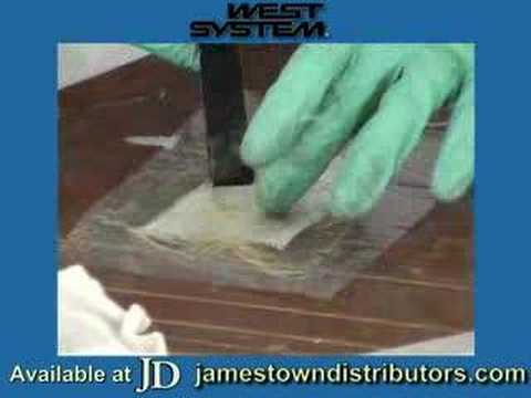

Google mal nach West-System G-Flex:
https://www.youtube.com/watch?v=5l4ZB9UyrDw
Cheers, Ingo
