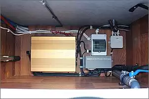

Ich habe jetzt schon mehrere Sinus-Wechselrichter verbaut.
Im aktuellen WoMo habe ich den hier (2000/4000 Watt) im Oktober eingebaut:
Hits:	166
Größe:	172,2 KB
Der kostete bei über eBay als Neuware um die 160,- EUR
(im verkäufer-eigenen Shop liegt er drüber).
Und mit dem wie gesagt läuft alles problemlos.
