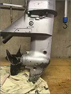

Kann mir jemand sagen, wie viel Getriebeöl der 6PS braucht?
Kann mir die Schrauben nicht ganz erklären vor allen die oben rechts
Hat vielleicht jemand eine Betriebsanleitung für diesen 2 takter
Sage jetzt schon mal Danke

Die untere und obere Schraube raus, die anderen wieder fest rein, dann von unten solange Öl eindrücken bis es oben Blasenfrei wieder austritt.
Ca. 150 ml könnten reinpassen.
Das aber schrieb ich bereits im anderen Thread.
