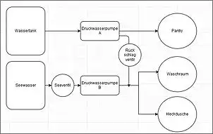

ich möchte meine Wasserinstallion etwas umgestalten und dachte an folgendes Schema:
Hits:	200
Größe:	36,1 KB
Pumpe1 AN, Pumpe2 AUS: überall Trinkwasser
Pumpe1 AUS, Pumpe2 AN, Waschraum und Heckdusche Seewasser
Beide Pumpen an, Pantry Trinkwasser, Heckdusche und Waschraum Gemisch aus Trink und Seewasser
Ist so eine Installion üblich bzw. sinnvoll?
Mir ist es wichtig, dass ich meinen Trinkwassertank bzw, die Zapfstelle Pantry nicht mit Seewasser verunreinige. Waschraum und Heckdusche wird nicht als Kaffeewasser verwendet, daher kann ich mit einer minderer Qualität leben.

Das Problem was ich sehe ist, dass das Rückschlagventil nicht 100% dicht sein wird und Du somit Dein Trinkwasser ggf. konterminierst.
Ich persönlich würde nicht beide Systeme 'mischen'. Ich habe eine Deckswaschanlage die Seewasser nimmt. Notfalls könnte man damit auch duschen.

Das würde ich auf keinen Fall so machen. Das Seewasser ist nur als brauchwasser einzustufen und kann daher verkeimt und verunreinigt sein (z. B. chemische Bestandteile). Weder keime noch Verunreinigungen dürfen ins Trinkwasser gelangen. Genau das würde aber zwangsläufig bei dir passieren. Wenn du so etwas vor hast benötigst du 2 komplett voneinander getrennte Leitungssysteme Inclusive Armaturen.

Hallo Zusammen, danke Euch. Gut, dass ich nochmal nachgefragt habe, die Tendenz es nicht so zu machen, ist doch einstimmig.
Ich werde dann Pantry und Heckdusche an Pumpe1 und Waschraum und einen separaten Schlauch an die Pumpe2 anschließen und alles wird gut.
