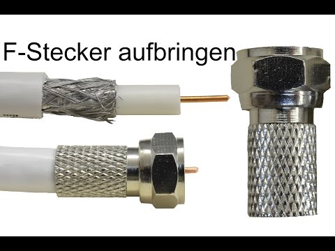

Guck mal hier Julian,
F-Stecker aufbringen / montieren - Koaxialkabel
einen solchen F-Stecker brauchst Du.
Wichtig ist der feste Draht in der Mitte des Kabels (Koax-Kabel),
deshalb vermute ich, dass Dein vorhandenes nicht gehen wird.
Gruß Rüdiger
