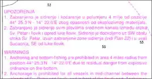

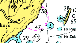

Wie wir ja beim SBF See / Küstenpatent / FB II gelernt haben , ist die aktuelle Seekarte in HR steter Quell der Freude:
Die Tafel am Ufer "Ankerverbot" (Anker verkehrt rum oder durchgestrichen) bedeutet erst mal "Ankerverbot" und nicht automatisch Stillliegeverbot. Aber auch ohne Tafel gibt es eine Reihe von Ankerverboten und Stillliegeverboten bzw. Fahrverboten (nur so als Beispiel: Im und in der Nähe vom Bojenfeld ist Ankerverbot, auch ohne Tafel).
Auf der Seekarte sind Verbotszonen gekennzeichnet: Hier zB der lila Halbkreis.

Oder es stehen die Details irgendwo lila auf der Karte:

Oder es steht in der Karte "Navigationsverbot" (auf kroatisch und englisch). Dann ist dort nicht nur fahren, sondern auch ankern und anlegen verboten.
Oder es findet sich am Ufer eine Tafel mit "Anlegeverbot" (meist durchgestrichener Poller).
Das wär's im Wesentlichen.
Wie das also in deiner speziellen Bucht ist, findest du in der aktuellen (!) amtlichen Seekarte (die man ja lt. Vurschrift eh an Bord haben müsste )
Aber wenn der Beständig nicht sagt, dass Anlegen verboten ist, dann wird's wohl erlaubt sein.
Gruss Andreas
