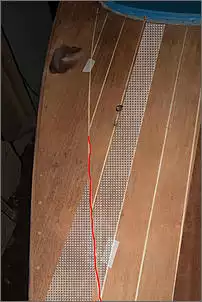

Ein gröberes Problem hat sich am vorderen Oberdeck ergeben, wo ich einen Streifen Mahagoni ersetzen lassen muss. Der Intarsientischler hat aber kein passendes.
https://www.dropbox.com/s/5rqvnvol8t...P2726.jpg?dl=0
Tipp?

ich hab ja ein bild verlinkt...
muss aber zugestehen, dass ich mit so einer archaischen forums softweare so meine probleme habe. ich glaube ich kann gar keine bilder in meine beiträge geben...

WOW, mit Geduld und Lesen habe ich es geschafft. Hier ein Bild meiner schadhaften Stelle.
Nun, dafür bräuchte ich einen Tipp, wie ich diese Reparatur am besten repariere und wo ich so ein Mahagoni Sperrholz herbekommen...
Die rote und die grauen Markierungen habe ich eingefügt, weil ich der Meinung bin, dass man den Zündholzschachtel großen ellyptischen Schaden eher großflächig reparieren sollte.
Danke allerseits!
