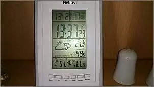

Moin liebe Leute,
ich habe eine ganz normale Funkwetterstation mit Aussensensor wie man sie so kennt.
Leider kommt es immer wieder zu Störungen dabei. (Ich wohne mitten in der Stadt. Also viele Nachbarn)
Ganz oft nachmittags steigt plötzlich die Aussentemperatur rasant an, manchmal bis 65 Grad! Und die Außenluftfeuchtigkeit zeigt nur noch LL als Fehlermeldung an. (Siehe Foto)
Hits:	307
Größe:	41,8 KB
Der ganze Spuk dauert ca. 3 Stunden bis das Gerät wieder richtige Werte anzeigt. Auf dem Aussensensor selber wird immer der richtige Wert angezeigt. Also empfängt die Wetterstation irgendwo etwas anderes.
Ich habe schon eine Wetterstation deswegen weggeworfen und diese neu gekauft.
Was kann diese Störung verursachen? Vielleicht eine Mikrowelle der Nachbarn?
Weiß das jemand?
Danke und viele Grüße in die Runde.
Gruß Günni

Standard hast Du schon mal den Funkkanal geändert?
die meisten Geräte haben die Möglichkeit, bei Sender und Empfänger zwischen 3 Kanälen zu wählen.
Es kann durchaus sein, dass ein anderes Gerät Deine jetzt genutzte Frequenz mit einem anderen Gerät benutzt.
MfG Skip

Ja ich habe schon mehrfach die beiden anderen Kanäle ausprobiert aber sie scheinen überhaupt nicht zu funktionieren. Da passierte auch nach einer Stunde Wartezeit nichts ...
Gruß Günni

die Störungen können von alles mögliche kommen, Fernbedienungen von Garagen oder Lampen benutzen die Gleiche Frequenz Auto Funkschlüssel auch
da hilft nur den Kanal wechseln oder ignorieren

Ja danke.
Hab gerade in einem Forum für Wetterstationen rumgeguckt. Die Funkfrequenzen scheinen echt zugemüllt zu sein durch viele Geräte, was in der Stadt besonders auftritt. Auch die Mikrowelle des Nachbarn könnte die Ursache sein ...
Dann muss ich wohl damit leben.
Danke.
Gruß Günni
