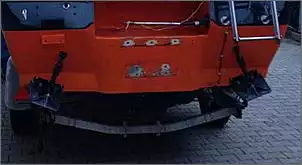

jetzt muss ich euch das doch mal fragen..
lese immer wieder von abdichtungen mit butylbändern also karosseriebändern! ich habe da mal ein bild für euch von den stellen die ich abdichten möchte.. kann ich nicht einfach so ein band nehmen?
das könnte ich auch bei minus 10 verarbeiten und muss auch nicht aushärten.. weiß jemand ob es salzwasserbeständig ist??

dieser bock soll auch der fläche wieder montiert werden und eben abgedichtet werden..

Da sieht man leider nicht das Wesentliche einer Dichtstelle, und zwar die Grösse des Fugenspalts. Sitzt die Konsole exakt, dichtet sie eigentlich schon ohne Dichtmasse etc. ab oder sind da Lücken von mehreren Millimetern ?
Die Karosseriedichtbänder und -Würste sind salzwasserbeständig. Und auf sehr lange Zeit dauerelastisch.
Alles in allem denke ich, das für den Anwendungsfall keine besonderen Anforderungen an eine Dichtmasse bestehen.
