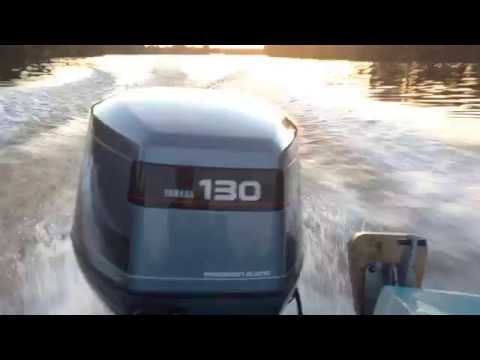

Standard Erste Ausfahrt...
so jetzt waren wir vor kurzem auf dem Main unterwegs...
an dem Motor habe ich an Wartung folgendes gemacht:
-Kraftstofffilter gereinigt
-Öltank am Motor leerlaufenlassen und gereinigt
-"Reserve Öltank gereinigt"
-Impeller gewechselt ( Original Yamaha )
-Getriebeölwechsel
-Zündkerzen erneuert
der Motor wurde ja vor kurzem Konserviert weshalb er am Anfang etwas rauchte.http://img4web.com/g/FP69F
sprang aber nach 1-2 versuchen direkt an und lief nach kurzer Zeit ruhig.
Ausgefahren bin ich ihn noch nicht, erstmal warmgefahren und dann bis max 4500 Umdrehungen .
also bis jetzt alles super
https://youtu.be/8q38H605kzw
