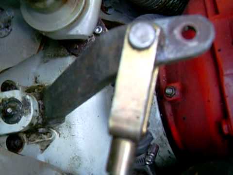

Hi all,
um nun mal die Fehler an meinem Z-Antrieb zu lokalisieren hab ich ein kleines Video gemacht.
Zudem stellt sich mir die Frage was ich alles an Buchsen und Lager erneuern sollte um diese elendige Spiel in der Lenkung, in der Rückwärtssperre etc. zu beheben.
Bei einegerasteter Sperre kann ich den Antrieb von Hand um ca. 5cm rauf und runter bewegen. Das knallt natürlich ganz schön von rückwärts auf vorwärts.
Hab da mal zwei Kunstoffschläuche vorrübergehend über die Welle gezogen damit die Hebel da nicht mehr so drauf knallen. (Welle z. verstellen des Winkels, Antrieb).
Obs erstmal hilft ? ...I dont no !
Beim anheben und ablassen bewegen sich die Wellen in den Buchsen etwas....obwohl "etwas", schon untertrieben ist. ( 1-2mm sind es schon)
Das gleiche beim hin und her schwenken...da geht gleich alles hin und her...siehe Video.
Die Frage ist halt was ich beim Balgwechsel jetzt gleich am besten alles mit austausche. Einmal raus, ist es wohl besser auch gleich das Verschlissene zu erneuern.
Wobei mich die Kosten dazu gleich vom Stuhl hauen werden....ahgrrr...oder?

Buchsen neu, kosten nix
es fehlt der Endlagenschalter. Sieht aber gebastelt und nicht original aus.
Das Lenkungsspiel rechts links würde mich nicht so stören, wohl aber rauf runter.
Dazwischen sind auch Plastikbuchsen. Du solltest die Lenkung mal ausbauen. Solltest du nicht wissen wie, melde dich.
Andy

Hi Andy,
habe in den Explosionszeichnungen ein Rohr mit diversen Buchsen Scheiben etc. erkannt welches von unten nach oben zum Lenkstockhebel läuft, oben drauf ist der Schmiernippel.
Rechtes und linkes Spiel käme ich ja noch mit klar....aber der Hebel verdreht sich in sich selbst auf der gezahnten Welle/Rohr und wackelt dabei nach oben und unten....
Da soll anscheinend eine Verschleißscheibe zwischen sein...so nennt es Volvo.
Wenn man den Antrieb außen nach rechts und links bewegt dann sind das insgesamt fast 10cm Leerlauf.
Ich glaube wir müssen uns mal pers. unterhalten...auch wegen der ganzen Teile dafür.
Gruß ULI
