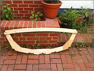

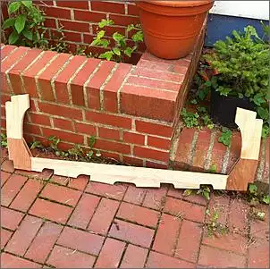

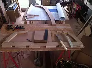

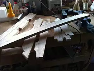

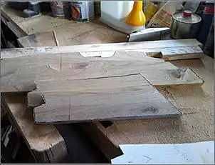

gestern und heute habe ich die spanten zugeschnitten, verleimt, verschraubt etc.
jetzt bin ich gerade am spiegel. bilder für euch neugierige versuche ich reinzustellen.

Fürs nächste Mal dann gerne JPG
Cheers Alex

Standard ein weiterer tag
hallo und guten Abend,
heute habe ich wieder einen erfolgreichen tag gehabt.
ich habe die Helling aufgebaut und die spanten aufgestellt. aber noch nicht fixiert, es müssen noch die ausschnitte für die strenger nachgearbeitet werden. und das macht sich besser mit liegendem spant in der Werkbank etc.
es sieht aber schon nach boot aus.
bilder, wie versprochen und wie immer, ab heute auch als jpg.
heiner
