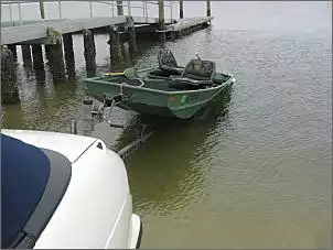

Ich bin kein sehr erfahrener "Slipper" und mir haben die Stangen schon sehr geholfen. Vor allem, wenn ich alleine war und staendig jemand hohe Wellen im Bereich der Rampe fabriziert hat.
Hits:	378
Größe:	104,6 KB

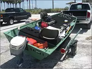

Die vom Vorgaenger montierten Dinger waren allerdings nichts wert und eine ist unter etwas heftigeren Bedingungen beim rausslippen einfach abgebrochen. Letztendlich war ich da nur froh, den ganzen Plunder aus dem Wasser zu haben.
Hits:	412
Größe:	127,0 KB
Sobald mein Boot wieder reaktiviert wird, kommen 4 Stk. stabile Stangen hin - dann komme ich sogar mit einem Sonnenstich auf den Trailer. Ganz ohne Stangen - wie in der letzten Zeit - war das ein Krampf, den nicht brauche.

bei Zentrierhilfen kann ich nur immer wieder sagen, Steinbacher hat das richtig gemacht
Da trifft man immer, egal was ist. Da kann man halb Blind mit etwas über Standgas drauf fahren, ohne Gefahr des Beschädigens. Der Centerloader war mein bester Kauf.
Hits:	5957
Größe:	156,0 KB
