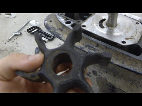

Im Video wird gezeigt wo alle Schrauben sitzen , und Stingray hat recht , die Welle ist aus Rostfreiem Material , sollte also rausgehen.
10 minutes How to change Water Pump 2010 ETEC 60HP Evinrude
