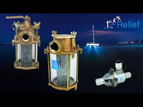

Hi Primo,
das Video (siehe link: https://youtu.be/oO8131PTNUQ?list=PL...ljLS08b48ksoPT) erklärt es ganz gut (zu Beginn für größere und dann ab 2:40 für kleinere Systeme).
lg
Gerhard
Hits:	106
Größe:	87,9 KB
