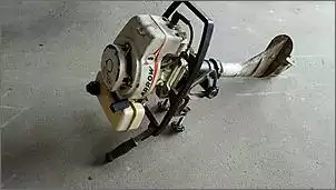

ich habe bei Ebay einen alten Aspera Arrow ("5 PS") Motor geschossen.
Laut Verkäufer sollte die Zündung nicht funktionieren. Ein Zündfunke kam an der Kerze wirklich keiner. Der Fehler ließ sich auf die Zündspule eingrenzen, ich habe jetzt Spule mit Kabeln, Kondensator, Stecker und Kerze neu bestellt.
Von daher schon mal ein Danke an alle, die hier so toll weiterhelfen, denn die Tips habe ich über die Forensuche gefunden.

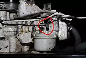

Jetzt will ich aber auch den Vergaser noch unter die Lupe nehmen, nur fehlt mir da doch der Überblick, wie die Hebel eigentlich miteinander verbunden sein sollten.
Wie ich hier gelesen habe, sollen die Motoren in den 70er780er Jahren ja viel verkauft worden sein, nur finde ich auch mit viel suchen keine Bedienungsanleitung oder Reparaturanleitung zu so einem Motor.
Hat vielleicht einer von Euch noch eine Anweisung oder kann mir eine Foto des Vergasers posten, damit ich den auch wieder richtig hinbekomme. Oder vielleicht einen Tipp, wo ich sowas bekomme.
Hier mal ein Foto vom Motor und eins vom Vergaser:

Mir geht es jetzt primär um den Hebel, der hier rot eingekreist ist. Der ist nicht mit dem Gashebel verbunden, verfügt aber über ein Loch , in das (wahrscheinlich/vielleicht/...) ein Draht mit eingehängt werden könnte. Wenn man den Hebel von Hand betätigt, dann rastet er in drei Stellungen ein.
Ich habe auch überlegt, ob das der Choke sein könnte, aber da komm ich erstmal an meine Grenzen, denn ohne Anleitung ist alles nur Vermutung.
Wäre schön, wenn mir da einer weiterhelfen könnte.

Alt 01.11.2016, 19:28
Shetland640 Shetland640 ist offline
Registriert seit: 03.02.2013
Ort: Münsterland
Beiträge: 585
Boot: Shetland 640 Bj. 1975
288 Danke in 229 Beiträgen
Hallo Mio,
ein Tip:
Aspera-Motore waren in vielen Rasenmähern eingebaut.
Vielleicht hilft dir das weiter.
Gruß Bernd

Hallo Bernd,
danke. Über den Tip bin ich an die bisher benötigten Ersatzteile schon gekommen, aber noch nicht an irgendwas, das mir was über den Vergaser sagt.
Meine Vermutung bezüglich der (möglichen) Verbindung zwischen dem Hebel und dem Gashebel stammt übrigens auch von dem Vergleich mit meinem Rasenmäher.
Nur ist der Vergaser völlig anders aufgebaut, weil ein Rasenmäher je nach Anforderung sein Gas selber nachregelt um nicht auszugehen, wenn z.B. mal ein höheres Grasbüschel kommt.
Das ist ja was, was bei einem Aussenborder nicht notwendig ist.

Alt 02.11.2016, 05:04
Benutzerbild von Zirkonia
Zirkonia Zirkonia ist offline
Registriert seit: 09.04.2016
Ort: Völklingen Saarland
Beiträge: 1.341
Boot: Samba501 W / fast wie Microplus nur besser
Rufzeichen oder MMSI: Auf PMR 8-00 / Freenet 5 / CB 16 - 29
799 Danke in 503 Beiträgen
Wenn an dem Hebel eine Klappe ist die sich beim betätigen schliesst, ist es der Chocke.
Ansauggeräuschdämpfer mal wegschrauben und rein gucken.
Ich hatte mal ein Mac 7, der war etwas anders vom Vergaser Chocke, ansonsten sind die ja alle gleich die Motoren.
Egal ob Aspera, Dukati, Tekumseh usw.
Eigentlich ein schöner Motor, wenn er nicht so laut und schwer währe.

Alt 02.11.2016, 11:38
Benutzerbild von Mio69
Mio69 Mio69 ist offline
Registriert seit: 11.10.2016
Ort: Witten
Beiträge: 1.462
Boot: Eigenbau Unicat "Tatihou 2" & Morbic 12 im Bau
Rufzeichen oder MMSI: Unser Kopf ist rund, damit das Denken die Richtung wechseln kann.
4.437 Danke in 1.238 Beiträgen
Hallo Thorsten,
ich hab' das gerade in einer Pause mal überprüft: ist der Choke. Wieder etwa schlauer.

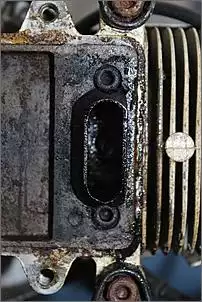

ich habe jetzt den Schaft demontiert, hier der Blick auf den Kraftkopf von unten:
Name:	Abgas auslass.jpg
Hits:	205
Größe:	45,9 KB
Da kann man schön sehen, wo das Abgas rauskommt.

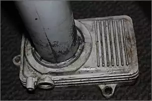

Weiter geht es dann mit dem Blick auf den Schaft von oben:
Name:	Blick von oben Schaft.jpg
Hits:	224
Größe:	156,6 KB

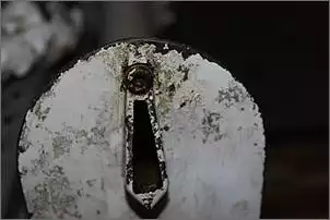

Da fangen die Fragen dann an: Wie bekomme ich die recheckige Platte die da eingesetzt ist heraus?
Wo die Achse in den Schaft eintaucht scheint tief unten drin eine Mutter zu sitzen, an die komme ich aber nicht dran. Genauso die Hülse, die da innen reingeht.
Hier komme ich nicht weiter und bin um jeden Ratschlag verlegen.

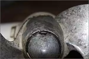

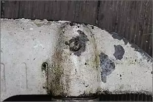

Zum Schluss dann die Schraube:
Hits:	212
Größe:	142,2 KB
Irgendwelche Tipps, wie man die abbekommt?

Fülle so lange Öl ein, bis es am unteren Rand der Einfüllbohrung steht. Als Öl kannst Du erst mal Motorenöl nehmen, ansonsten rate ich zu Getriebeöl SAE 80/90. Das gibt es beispielsweise bei ÄhBäh.

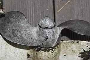

zum Propeller:
Da scheint es eine Bohrung zu geben (sieht auf Deinem Bild zumindest so aus), in der ein Kegel-/Kerbstift sitzen dürfte, der die Kappe hält. Ob die geschraubt wird, oder nur gesteckt ist, vermagich nicht zu sagen. Dei meinem kleinen 2 PS-AB ist die gesteckt.
zur Zwischenplatte:
Die scheint von unten geschraubt zu sein, schau doch mal, ob Du am Schaft da etwas findest. Falls nicht bin ich etwas ratlos.
Ich drücke Dir die Daumen
Dietrich

zum Propeller:
Ich hab' die Kappe mal gereinigt, die hat so eine kleine Kerbe, kann man auf dem Foto ganz gut sehen:
Hits:	223
Größe:	97,8 KB
Da seckt aber nichts drin oder so. Vielleicht kann man in die Kerbe mit einem passenden Schlüssel eingreifen, um sie abzuschrauben.

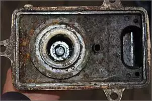

zur Zwischenplatte:
Ich auch, denn da ist nichts geschraubt. Ansicht von unten:
Name:	Platte von unten.jpg
Hits:	193
Größe:	101,4 KB
Die beiden runden Ansäze unten links im Bild sind übrigens keine Ansätze für Schrauben. Die sind zu und es steckt auch nichts drin. Wahrscheinlich wurde das Teil auch noch für andere Motoren genutzt, wo die dann einen Zweck erfüllen sollten.

Vielleicht noch was, das ich gerade gefunden habe:
Unterhalb der Kavitationsplatte direkt am Abgasauslass habe ich noch eine Schraube gefunden:
Name:	Kavitationsplate unten.jpg
Hits:	216
Größe:	82,6 KB
Die ging mit ein bisschen gutem Zureden auf. Der Schaft scheint also nochmal zu trennen zu sein. Nur bekomme ich den unteren Teil auch nicht ab.
Sachdienliche Hinweise nimmt ...
Ist ja nicht so, als ob der Motor jetzt nicht laufen würde. Nur wenn man einmal anfängt, dann will man ihn ja auch einmal richtig durchschauen.
