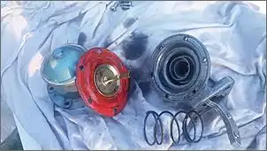

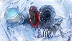

So war am WE am Boot und habe eine neue Kraftstoffpumpe eingebaut,nachdem ich ca. 8l Diesel Öl Gemisch abgesaugt hatte. Mehr als eine kurze Test Fahrt konnte ich allerdings am WE nicht machen. Hoffe mal das es an der Pumpe lag. Habe jetzt mal die alte Pumpe zerlegt. Sehe leider keinen Riss in der großen Membrane. Werde mir trotzdem noch einen passenden Dichtsatz bestellen. Dann habe ich eine auf Reserve.
Danke nochmal für die Tipps.
Hits:	84
Größe:	57,2 KB
ID:	719684Klicken Sie auf die Grafik für eine größere Ansicht
Hits:	84
Größe:	56,7 KB
