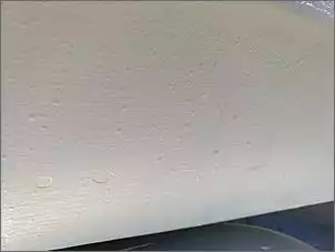

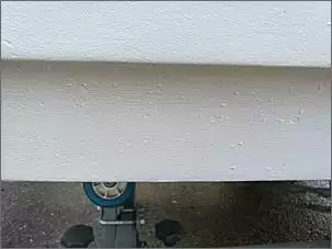

Habe mir ein Boot angeschaut wo der Händler das Antifouling erneuert hat. Schaut nicht gut gemacht aus, die Blasen kann man mit dem Fingernagel öffnen und wegdrücken. Einfach nur schlecht gemacht oder Osmose?

Hallo Tommy, sieht nicht sehr schön aus. Wenn du die Blase aufpickst richt es sauer?

Moin Tommy,
zu den Blasen: Wenn die Flüssigkeit nach Essig riecht liegt ein Osmoseverdacht nahe. Wenn beim Abkratzen der Blasen das darunter liegende Gelcoat geschlossen ist sind es Einschlüsse im AF, die aber auch entfernt werden müssen.
Das AF selbst: Da wurde der Untergrund nicht ausreichend vorgeschliffen. Dadurch baut sich die AF-Schicht immer weiter auf und dann löst sich das AF und es bilden sich diese Krater und verklebten AF Partikel Bei selbstpolierendem AF reicht es normalerweise aus dieses vor dem Neuanstrich mit Scheuerschwämmen (Scheuerseite nehmen, billigste Ausführung aus dem Drogeriemarkt reicht) kräftig abzuwaschen und damit gleichzeitig anzuschleifen. Alle ca. 2 bis 3m^2 einen neuen "scharfen" Schwamm nehmen, dann geht es gut voran, die Dinger kosten nur ein paar Cent.
Für mich ist das keine fachgerechte Ausführung. Das AF muss wieder komplett runter. Dann kannst Du auch den Rumpf besser inspizieren und anschließend kann neues AF aufgetragen werden.
Dass wird der Verkäufer vermutlich nicht akzeptieren, dann würde ich dieses Boot nicht nehmen.
Alternativ kann man anbieten das AF selbst zu erneuern (ggf. machen lassen) und diese Kosten vom Kaufpreis schon einmal abzuziehen. Weiterhin würde ich die Kosten einer evtl. notwendigen Osmosebehandlung als Einbehalt zurückhalten. Wenn nach der AF-Entfernung keine Osmose festgestellt wird (auch mittels Feuchtemessungen), kann dieser Einbehalt ausgezahlt werden.
Gruß Jürgen

Hallo Tommy,
das sah bei mir genauso aus, hatte auch voll die Panik.
Ohne es mit Bestimmheit zu wissen, weil eine Ferndiagnose in der Hinsicht quatsch ist, stimme ich Jürgen zu.
Osmose fängt nicht mit tausenden kleinen Bläschen an.
Ganz wichtig, eine Osmoseblase steht beim aufstechen unter Druck, die enthaltene Flüssigkeit riecht stark nach Essig und ist gelb bis schwarz-braun.
Ich denke mal die Bläschen bei dir lassen sich ganz leicht mit dem Fingenagel aufkratzen.
Aber das ist nicht so schlimm, einfach in der nächsten Saison anschleifen und frisches Antifouling streichen.
Was mir nicht gefällt sind diese Abplatzungen, also die Vertiefungen, da würde ich mal das AF entfernen und nachsehen ob da Gelcoat drunter ist.

Die Vertiefungen und Doppelungen kommen in der Regel von schlechter Vorarbeit beim AF-Erneuern, und wie Ronald schreibt kann es dafür aber auch andere Ursachen im Gelcoat geben. Bezogen auf das AF wächst die Schicht im Laufe der Jahre zu weit auf und irgendwann löst sie sich beim AF-Auftragen und wird gleich wieder auf der Schicht verklebt. Das führt auch durch die Krater und Doppelungen zu erhöhten Strömungsverlusten an der Oberfläche.
Ich stimme Ronald zu, ob es eventuell noch einen Defekt im Gelcoat gibt erkennt man erst nach dem Entfernen des AF.

Die Blasen reichen nicht, stehen nicht unter Druck und es kommt keine Flüssigkeit raus.
Also schlecht verarbeitet und schlecht vorbereitet.

...Was mir nicht gefällt sind diese Abplatzungen, also die Vertiefungen, da würde ich mal das AF entfernen und nachsehen ob da Gelcoat drunter ist.
...Ich stimme Ronald zu, ob es eventuell noch einen Defekt im Gelcoat gibt erkennt man erst nach dem Entfernen des AF.
Man rollt doch kein AF auf das Gelcoat, auf das angeschliffene schon gar nicht! Da gehören immer mehrere Epoxit-Lagen drunter.
Wenn ein Händler ein Boot zum Verkauf anbietet, bei dem das AF direkt auf das Gelcoat gerollt wurde, würde ich davon ausgehen, dass mit dem AF etwas "verdeckt" werden soll.

1 halbes Jahr stehen lassen und dann AF draufgeschmiert und schon riecht nichts mehr.
Und der Rumpf hatte doch Osmose, so war es bei einem Bekannten.
Nur mal so als Gedankengang. Äußerlich ähneln sich die Bilder sehr stark könnte natürlich auch nur schlechte Verarbeitung sein wer weis.
