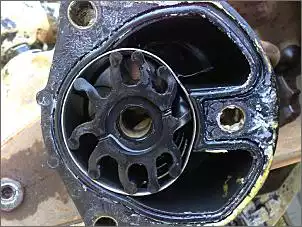

Vor dem Einwintern ein Blick zum Impeller- und da war folgendes (guckst du Bild) zu sehen...
Soll das so sein? Ist da was Neues fällig?
Danke im Voraus!

Da steckt was einigermaßen Rundes im Eckigen - der Metalleinsatz im Impellergehäuse ist wohl verstorben.
Würde ich jedenfalls erneuern.
Hat die Motorkühlung denn noch einigermaßen funktioniert?

Ja, die Motorkühlung war absolut unauffällig...
Und ich hoffe ein "verstorbenes Impellergehäuse" bedeutet einen neuen Impeller-Satz... und nicht einen größeren Eingriff...?![emoji30]
Danke schonmal...

Sieht so aus als wenn der Impeller mal trocken gelaufen ist .Der Edelstahleinsatz wird dann heiß und verdreht sich .Hol dir den kompletten Satz ,Gehäuse inc Edelstahleinsatz ,Impeller . Dann ist alles wieder OK .

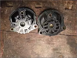

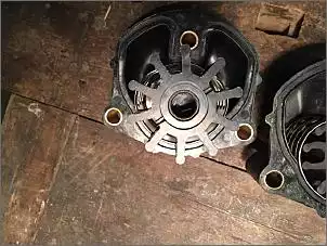

habe heute mal den neuen Impellersatz neben den alten gelegt... und muss feststellen, dass mit dem Neuen genau das selbe passieren wird, wie mit dem "Alten"... Oder verstehe ich hier was gänzlich falsch...?[emoji15]
Muss ich den Impeller in den Edelstahlkäfig quetschen...?[emoji51]Klicken Sie auf die Grafik für eine größere Ansicht

Logisch !
Meinst er ist zu eng ?
Das gehört so

Und wenn ich den Impeller jetzt dort reinquetsche[emoji51], dann siehts doch nach ein paar Stunden so aus wie beim alten...[emoji15]
Hätte ich mir die Aktion sparen können...?
Und wenn- gebe ich dem Impeller eine Richtung vor- ich meine- biege ich die "Flügel" in eine bestimmte Richtung...?
Daaanke im Voraus...[emoji12]

Die Drehrichtung vom Impeller ist im Uhrzeigersinn rechts .Also zeigen die Flügelspitzen nach links

hab am Wochenende den Impeller nun endlich gewechselt- und siehe da- überhaupt kein Problem!
Und als Anleitung habe ich folgendes genommen: https://youtu.be/pH6dNUXKJ6o
