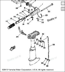

Ich habe hier eine Zeichnung, das Teil 24 ist defekt

Ab dem schwarzen Teil ist es gebrochen, dieses steckt noch im Getriebe.

der Kraftkopf muss runter.
Die Schaltwelle bricht gern mal, da das Fett am der Welle verhärtet.

der Kraftkopf ist der Motor!
Spritleitung zum Vergaser ab, Totmann an der Zündbox ab.
Von unten die Bolzen lösen die durch die Dichtung Nr. 41 (muss neu) gehen.

Ich würde gerne bereits Teile bestellen, fahre ich hier richtig oder brauch ich noch etwas ergänzedes?
Getriebe Schalthebel 6E44411171EK
besagte Dichtung 6Eo45113A100
Den Impeller würde ich auch gerne neumachen wollen, brauche ich da nur den Impeller für sonst?

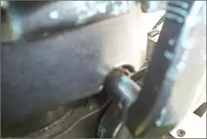

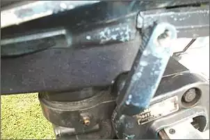

Ich habe soweit alles gelöst. Diese 4 Schrauben die von oben verschraubt sind und sich von unten mit eingelassenen Muttern kontern - wie zur Hölle soll man die lösen und schlimmer noch wieder anziehen?
2 Schrauben von oben konnte ich recht einfach mit einem Winkelbit greifen, beim Dritten musste ich schon popeln mit Schlüssel und Schraubendreher.
An die letzte Schraube komme ich beim besten Willen nicht - wie soll man da rankommen?

Die brauchst Du auch nicht lösen
Der Kraftkopf ist mit sechs oder sieben Schrauben befestigt. Dürfte ein bischen in der Dichtung kleben.
Die mit Bolzen und Mutter halten dann die Wanne.
Bau noch das UWT ab, dann läßt sich der Kraftkopf leichter ziehen

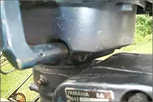

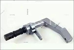

Einmal bräuchte iCh noch eure Hilfe.
Das Gehäuse scheint am Schalthebel ausgebrochen zu sein. Ich würde gerne eine entsprechende Platte aus Alu anfertigen und aufnieten.
Kann mir eventuell jemand ein Bild zukommen lassen wie das original ausschaut dort?

Alt 21.06.2016, 12:17
User 72840
Danke dir. Das heisst das Gehäuse ist unten offen? Dachte der Hebel wäre eventuell noch geführt
Alt 21.06.2016, 12:32
Frank W. Frank W. ist offline
Registriert seit: 24.03.2016
Beiträge: 30
1 Danke in 1 Beitrag
ja, das Gehäuse ist offen, eine zusätzliche Führung konnte ich nicht sehen

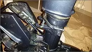

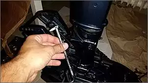

Ich habe alles soweit zusammengebaut wie es für mich Sinn macht und habe da noch 1-2 Fragen.
Wofür ist dieser gefederte Hebel (hoffe ich habe ihn richtig eingebaut) der auf die Schaltstange drückt?
Und wofür ist diese Achse die ich in der Hand halte?
Hits:	63
Größe:	49,6 KB
Hits:	82
Größe:	75,9 KB
Alt 29.07.2016, 07:54
Benutzerbild von littlebert
littlebert littlebert ist offline
Registriert seit: 04.07.2003
Beiträge: 1.520
Rufzeichen oder MMSI: Wubbalubbadabdab
1.559 Danke in 965 Beiträgen
die Stange in deiner Hand ist der Trimmstift. Kommt in die Löcher am
Bracket. Damit kannst Du den Winkel vom Motor zum Spiegel einstellen.
D.h. Je dichter der Schaft am Spiegel ist, umso mehr wird der Bug ins
Wasser gedrückt. Je weiter weg, umso mehr wird der Bug angehoben.
Die Kralle hält sich beim Rückwärtsfahren in der Trimmstange fest, damit der Motor nicht hochschlägt.

Alt 10.08.2016, 02:35
User 72840
Passt, danke dir für die Info. Der Motor ist komplett und schaltet sehr sauber. Ich hoffe ich komme die Tage mal zum Testen.
Super das ihr mir so gut helfen konntet.
