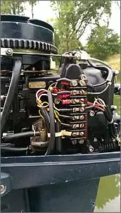

Alt 07.08.2016, 19:59
Harms9999 Harms9999 ist offline
Registriert seit: 06.08.2016
Beiträge: 11
Hits:	315
Größe:	64,6 KB
So sieht es aus an 0&5 hat mir das Messgerät was angezeigt, wo schließe ich den gleichrichter an?

Standard Gleichrichter an Tomos
Hallo Harms. . . (hast Du auch einen Namen?)
im Anhang ein Schaltplam vom Tomos. So wie ich das sehe, ist da an der Ladespule bereits eine Diode, die nur die positiven Halbwellen zur Batterie schickt (bin aber kein Elektriker). Allerdings ist mir unklar, wo die gelbe Leitung von der Ladespule angeschlossen ist - auf dem Schaltplan endet sie irgendwie im Nirvana. Ich könnte mir vorstellen, dass Du die Lenzpumpe ohne Gleichrichter betreiben kannst. Eifach mal an "gelb/schwarz" und "gelb" oder Masse anschließen.
Klaus
