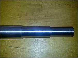

Alt 25.02.2010, 12:14
Andi. Andi. ist offline
Registriert seit: 20.06.2008
Ort: HH
Beiträge: 850
Boot: Crownline 210CCR
2.651 Danke in 787 Beiträgen
Opi hat Fertig
Hits:	420
Größe:	34,0 KB

Zitat von Andi. Beitrag anzeigen
Opi hat Fertig
Anhang 188377
Hat er gut gemacht
Ich lasse mir auch gerade einen anfertigen nachdem ein Kumpel meinen Dorn als Hebelwerkzeug mißbraucht hat

Alt 25.02.2010, 20:36
Benutzerbild von glumpo
glumpo glumpo ist offline
Registriert seit: 28.11.2004
Beiträge: 7.988
12.564 Danke in 8.249 Beiträgen
Hab jetzt auch einen,
und da man auf Glatt keinen Gripp hat beim Ausziehen, hat er gleich einen Griff bekommen
Hits:	351
Größe:	22,6 KB
ID:	188465   Klicken Sie auf die Grafik für eine größere Ansicht
Wird der manchmal Glibberig
Für was ist der Pümpel unten dran ?
Nö wird er nicht ist ein Antiglibbergummi
Ist doch egal, wenn man an der glatten glbbrigen Stange greift um ihn zu entfernen dann ist man froh um jede Drehriefe
