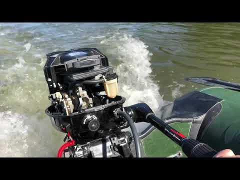

Oki, Heute war ein guter / beschissener Tag.
Gut, weil ich ohne Mühe auf über 30kmh kam, laut GPS 32. Ich glaube es käme noch mehr.
Beschissen deswegen, weil er dann nach dem Testen des Top Speeds nur noch Kacke lief.
Wir sind nach der kleinen Testfahrt in Schlepp Modus gegangen.
Das war ca 4-5kmh. Die sind wir ca 10min so gefahren als wir zum nächsten Hotspot wollten und da habe ich gemerkt das er kein Gas mehr annehmen wollte und als wäre Schock gezogen ausging.
Sprang sehr schlecht an und musste ganz langsam gas geben damit der Motor nicht aus ging. Haben die Rückreise mit max 8kmh angetreten.
Ich lade dazu ein Video hoch.
Habe dann während der fahrt die Einstellungen überprüft.
Der Klang des Motors war tiefer und dröhnender. Wenn ich Schock gezogen habe, hat sich nichts geändert. Ich hoffe ihr könnt das einigermaßen auf dem Video erkennen.
Liege ich mit der Vermutung richtig, dass der Vergaser mal gereinigt werden sollte ?
Der Motor stand Jahre lang in einer Garage, bis ich ihn wieder zu leben erweckt habe.
https://www.youtube.com/watch?v=FtZruqcBcwI
