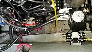

Baujahr ist 1989.
Auf dem Bild erkennt ihr wahrscheinlich mehr als ich
Hits:	202
Größe:	83,5 KB
Zwar nur halb drauf aber sollte erkennbar sein .
Gesendet von meinem SM-G900F mit Tapatalk

Der 1989er Merc 3.0 hat noch Kontakte.
Wenn nicht gebastelt wurde.
Gebrückt wird da bestimmt nichts.
Gruß Alex

Wenn der noch Kontakte hat würde ich an der Stelle anfangen zu suchen. Viele Grüße Stefan

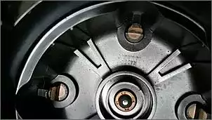

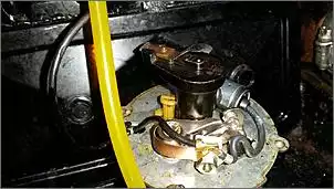

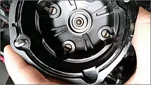

Habe gerade mal die verteilerkappe abgemacht.
Hits:	121
Größe:	48,3 KB
ID:	700539Klicken Sie auf die Grafik für eine größere Ansicht
Hits:	115
Größe:	43,3 KB
ID:	700540Klicken Sie auf die Grafik für eine größere Ansicht

Sieht alles 1A aus, .... alles schön sauber
Wenn der Kontakt richtig eingestellt ist und der Kondensator nicht durch ist., .... sollte das laufen.
Gruß Alex
