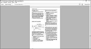

Hallo Manuel,
es gibt einige Varianten, vielleicht hilft Dir das hier weiter. ( Variante 3 )
Name:	Propellermontage VP DP280.jpg
Hits:	124
Größe:	37,6 KB
Gruß aus Ostfriesland
Jan

Danke dafür, das habe ich mir schon angeschaut. Aber der Zahnkranz wie auf meinem Bild ist dort nirgends aufgeführt..
