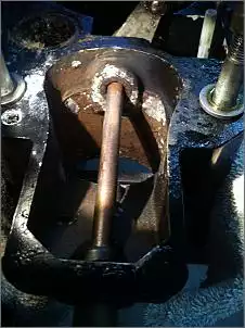

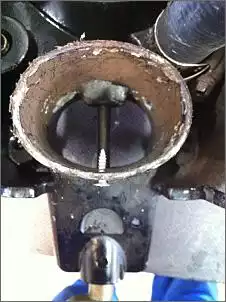

Hallo Leute!
Ich muss bei meinem Gen 2 die Bälge wechseln dabei wollte ich direkt noch folgedes checken und ggf. erneuern:
-Gimballager
-Wasserschlauch
-Getriebeölschlauch
-Schaltzug
-Trimmschalter kommen auch neu
Fällt euch sonst noch was ein?
Jetzt hab ich mich schon etwas eingelesen brauche aber trotzdem noch ein paar Tipps.
Wie bekomme ich am besten die Hülse Pos. 16 entfernt ? Mit einem Abzieher ist klar, aber brauch ich da wirklich den Spezialabzieher von Mercruiser?
Gimballager wollte ich mittels Schlagabzieher herausschlagen, da ich von innen nicht rankomme. Der Schlagabzieher hat zwei Klauen um den Innenring zu greifen, meint ihr das funktioniert oder verkeilt sich das?
Muss die Schmierdichtung Pos. 8 beim Gimballagertausch mit ersetzt werden?
Wie ziehe ich am Besten die Kabel der neuen Trimschalter ein?
Wie ziehe ich am Besten den neuen Schaltzug ein ? Schrumpfschlauch drauf und mit dem alten Schaltzug verbinden?
Jetzt noch das benötigte Spezialwerkzeug, bitte ergänzen wenn was fehlt
-Hülsenabzieher (für Pos. 16)
-Hinge Pin Tool
-Schaltkabelmontagewerkzeug (für den Sechkant des Schaltkabels)
-Zentrierdorn
-Spnnzange für den Auspuffbalg

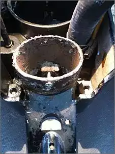

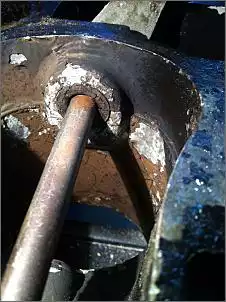

Hallo Leute,
habe nun das Glockengehäuse zerlegt.
Beim abziehen des Wasserschlauches bin ich sehr vorsichtig vorgegangen und habe vor dem Abziehen vom Rohr, (welches in den Innenraum des Bootes geht) den Schlauch geschlitzt um ihn besser vom Rohr lösen zu können.
Mir ist dabei aufgefallen, dass dieses Plastikrohr sich ganz schön bewegen lässt, ist das so richtig?
Auch das Anschlussstück für den Getriebeölschlauch lässt sich bewegen, siehe Winkelstellungen in den angehängten Bildern.

Hat diese Schraube hier was verloren?Klicken Sie auf die Grafik für eine größere Ansicht
Hits:	306
Größe:	69,5 KB
ID:	616861Klicken Sie auf die Grafik für eine größere Ansicht
Hits:	297
Größe:	61,3 KB
Gruß, Julian

Ich nehme an der Simmerring hat es hinter sich?!
Die Ursache für den verschmorten Simmerring wird wohl zu hohe Abgastemp. gewesen sein richtig?
Ich vermute das kommt noch von den mit Rost zu sitzenden Abgasanlage des Vorbesitzers.
Mitlerweile ist ja die komplette Abgasanlage von mir neu gemacht worden.
Kann es noch an etwas anderem liegen, dass die Abgastemp. so hoch war, oder nur an der zu sitzenden Abgasanlage. Nicht das ich jetzt den Simmerring tausche und der wieder verschmort....

Was sagt ihr denn zu der Dichtung die um das Wassereinlassrohr ist?
Die sieht porös aus, aber um die zu tauschen Müsste der Motor raus
Hits:	209
Größe:	66,7 KB
Gruß, Julian
Alt 18.04.2015, 22:46
Benutzerbild von Blyner46
Blyner46 Blyner46 ist offline
Registriert seit: 11.05.2014
Ort: Nürnberg
Beiträge: 220
Rufzeichen oder MMSI: wo bleibst denn
102 Danke in 76 Beiträgen
Kann man doch von innen Wechseln (wenn Platz reicht und von oben hinkommt). Schlauch abmachen dann Dichtung wechseln. Bei mir gings. Gruß
