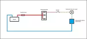

Das Thema interessiert mich auch, da ich bald die Eletroinstallation beginnen will. Seit 2007 dürfte sich da aber einiges geändert haben bzw. hinzugekommen sein - warum also nicht das Thema wieder aufwärmen?
Bisher habe ich immer alles ganz simple mit Paint "gemalt". Sicherlich etwas altmodisch und aufwendig, aber Vorteil ist, ich muss mich nicht einarbeiten und kann einfach loslegen. Kostenfrei ist es ausserdem.
Ich nutze aber zweifarbige Kabel - das kann man mit Paint eigentlich vergessen, umsetzen zu wollen. S/W ist wiederum bei komplexeren Plänen (Bild) unübersichtlich.
Name:	Trimmklappen und Hatch hydr.-alt.jpg
Hits:	63
Größe:	66,4 KB
...für einfache 08/15-Verkabelungen aber eigentlich ausreichend, wie zB hier..:
Name:	Blower und Echolot.jpg
Hits:	50
Größe:	31,5 KB
Wer keine zweifarbigen Kabel verwendet, könnte das auch bunt machen bzw. bei zweifarbigen Kabeln und sehr viel Muse...:
Hits:	49
Größe:	14,8 KB
Vor einiger Zeit hatte ich auf einen Tipp hin mal SPlan getestet - gibt ne Demoversion, aktuell kostet das Programm rund 50€, scheint aber gut zu sein. Persönliche Erfahrung aber noch nicht, nur vor einigen Monaten mit der Demoversion mal gespielt.
Kommt ja immer etwas drauf an, wie oft man solche Pläne macht und wie aufwendig die Verkabelung an Bord ist.
