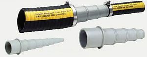

Ist der Auspuff trocken oder nass? Falls er nass ist, würde ich einen Gas- und Wassersammler installieren. Da nimmst du den mit dem kleinsten Schlauchanschluss und vergrößerst einfach den Durchmesser deines Abgasschlauches mit nem entsprechenden Reduzierstück:
Ohne Werbung machen zu wollen hier findest du die Lösung für dein Anliegen:
