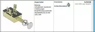

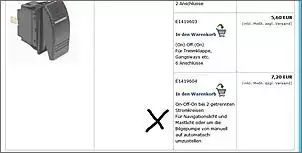

die Schalter die du suchst heißen:
Aus-Ein-Ein ...
hatte ich bei mir auch verbaut.
erstes Ein nur Ankerlicht,
zweites Ein die Positionsleuchten dazu.
Gibt es als Zug, oder als Kippschalter.
