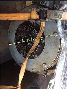

danke schon mal dafür! Bukh-Bremen meint es passt eine CF-DS-22-280-61405
Kann mir aber der Herr dort nicht zu 100% garantieren ob sie passt weil er eben die Kennlinie vom Motor braucht.
Ich hab derzeit nicht die Maße des Schwungrades weil der Motor in Kroatien steht. Hab aber ein Foto:Klicken Sie auf die Grafik für eine größere Ansicht

Die Maße hat mir damals noch der Verkäufer abgemessen, er ging dann direkt nach Kroatien u. nicht zu mir. Vielleicht sind's die 25,3 cm?! Was meinste Hermann?

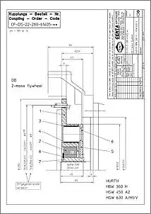

Hier mal die Zeichnung die ich von Centa bekommen habe:
Moin.
Das Schwungrad am 258 mm Lochkreis identifiziert ! ?
Dann viel Erfolg in HR beim Einbau.

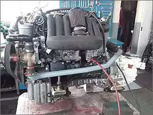

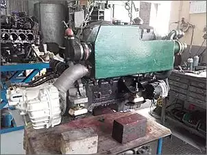

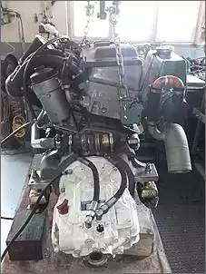

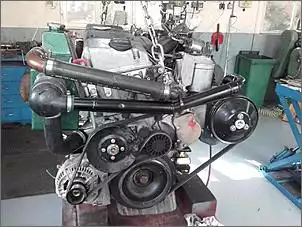

Na dann post ich mal auch ein paar Fotos:
