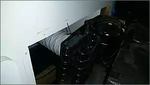

Hallo Horst,
zur Info, der CR65 von Waeco hat einen Stromverbrauch von ca. 6A unmittelbar nach dem Einschalten. Nach etwa einer Stunde zieht er dann ca. 4,8A und hat dann einen Zyclus von ca. 30 Min aus und 45 Min an. Entscheidend hierbei ist die Luftzufuhr im Küchenblock. Je wärmer es dort wird, desto geringer der Wirkungsgrad und umso länger ist die Einschaltphase. Ich habe das Problem mit einem Abluftschlauch gelöst den ich direkt an den Lüfter befestigt habe.
Ein Radio zieht ca. 1 - 1,5 A je nach Lautstärke.
