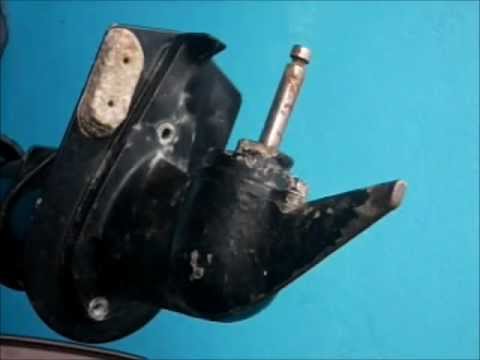

Gleich zum Anfang. Ja, die Suchfunktion habe ich bemüht, bin aber leider nicht fündig geworden. Ich probiere mich gerade, zwecks Impellerwechsel. Leider bekomme ich das Unterwasserteil nicht ab. Die zwei Schrauben von unten habe ich raus, die Schraube von oben auch. Es lässt sich zwar hin und her wackeln, aber lässt sich partou nicht nach unten bewegen. Was habe ich übersehen ?

Brauchst du bei dem Motor nicht
Ich könnte mir vorstellen, dass die Antriebswelle in der Kurbelwelle fest gegammelt ist...

Wie Tommy schon sagte da ist die Verzahnung fest, nimm zwei Holzkeile treibe die seitlich zwischen Schaft und Unterwasserteil und bring da Spannung drauf.
Nicht zu zaghaft, dann mit ein Holz oder Gummihammer ab 1kg mit sanfter Gewalt das unterwasserteil nach unten schlagen, irgendwann kommt es mit schwung nach unten und ist ab.
Aber das mit der Schaltstange überprüfen ob die nicht eventuell doch ab muss.

So, ich habe es gewagt. Mit Holzleisten und Hammer immer rauf auf die Flügel.

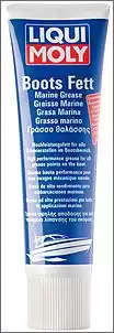

Ergebnis alles prima. Ich wollte erst einmal alles auseinander haben, bevor ich Ersatzteile bestelle. Jetzt kann ich einen neuen Impeller bestellen. Welches Fett brauche ich für das Schaltgestänge und die Antriebsachse ?

Standard Marinefett
Na siehste , geht doch
nimm das hier und achte drauf ,dass es Seewasserfest ist

Guck mal, ob an der Antriebswelle direkt unterhalb der Verzahnung ein O-Ring sitzt und in welchem Zustand der ist.
Auf jeden Fall beim Zusammenbau die Verzahnung ordentlich einschmieren

O-Ring ist in Ordnung. Ich habe erst einmal das Unterteil komplett abgenommen und mit 600er Schleifpapier gereinigt und wieder montiert. Jetzt habe ich Impeller, Getriebeöl, Bootsfett bestellt, dann nehme ich nochmal auseinander und baue es frisch revidiert wieder betriebsfertig zusammen.
