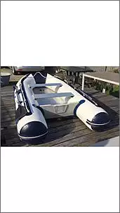

Achso, knappe 40 kg, ist ein 2,90m Boot plus Außenborder Klicken Sie auf die Grafik für eine größere Ansicht

Vorne Gurtband unterm Rumpf!

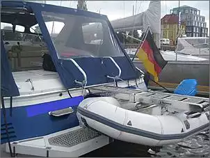

Hab da ein Bild einer anderen Pershing mit selber Aufbauweise:
Hits:	1277
Größe:	80,9 KB
Die Schiene mit dem Geschirr unter der Gangway lässt sich übrigens verschieben, also Gangway hochheben und ranziehen ..
Ideal wäre vermutlich ein RIB mit festem Boden, aber das muss wohl noch ein bisschen warten...[emoji41]
Gruß Tido

Würde ich ja auch, wenn das ginge. Nur muss das Boot unter die Gangway, und das so hoch wie möglich. Heißt, wenn ich die Kette ( oder Gurt, wie auch immer) über bzw. auf den Schläuchen habe komme ich eben nicht hoch genug. Die Traverse mit den Ketten muss einigermaßen bündig mit der Höhe vom Schlauchboot sein. - siehe Foto.

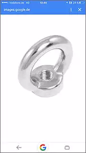

Meinst denn diese Ringschrauben ?

Ich habe die verwendet
Deine auf dem Bild hat den Nachteil, dass sie sich unter Last ständig verdreht.

Und dann von unten Pilzkopfschrauben und oben Hutmuttern .. Oder wie...?
Ich will einfach Meer . . . .
Alt 19.12.2015, 11:04
Benutzerbild von Mercurius
Mercurius Mercurius ist offline
Registriert seit: 03.11.2013
Beiträge: 1.091
2.213 Danke in 623 Beiträgen
Senkkopf unten und selbstsichernde Mutter oben. Das Gewinde wegen der Verletzungsgefahr ganz knapp oberhalb der Mutter rund feilen. Damit der SEnkkopf weit genug in der Unterlegscheibe verschwindet, wähle ein Lochgröße mehr.
Wenn Du Hutmuttern verwendest, musst Du sehr große Ösen verwenden, weil Du sonst den Schäkel der Kette nicht so einfach durch das Auge bekommst.
Es gibt aber auch Ösen mit Bodenplatten, die vier Schraublöcher in den Ecken haben. Dann kannst Du Hutmuttern verwenden, weil die nicht mehr vor dem Auge liegen. Sieh nur nicht so toll aus, finde ich und Du kannst nur kleine Unterlegscheiben als Verstärkung unter dem Boden verwenden. Dann würde ich eher eine kleine Platte zurechtschneiden und entsprechend Löcher bohren, damit die Auflage unter dem Einlegeboden groß genug ist.

Werd ich mal so machen..- Danke für den Tipp!
