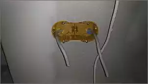

....Klicken Sie auf die Grafik für eine größere Ansicht
Hits:	287
Größe:	20,3 KB
Vom Handy geschrieben...
Gruß,Schwarznase ...

In der oberen Etage nur hohlwanddosen...

Und selbst dabei gibt es gravierende Unterschiede.
Die normalen orangefarbenen Dosen die man im baumarkt bekommt sind der letzte Dreck.
Die sind weich und verziehen sich beim Einbau wenn der Ausschnitt nicht genau stimmt.
Somit bekommst du richtig Probleme beim Einbau der Dosen.
Speziell bei zwei drei und vierfach Dosen.
Die hohlwanddosen auf dem Bild sind extrem stabil.
Kein verziehen usw.
Und günstiger sind sie auch noch.
Die orangenen sind sehr gut wenn diese von Kaiser sind, und wenn die Löcher gut gebohrt sind, dann gibts auch keine Probleme. Ich bohre auch immer wieder mal 5-fach Kombinationen und hatte noch nie Probleme, dass die Abstände nicht passen.
Die von dir gezeigten Dosen schau mal nach ein paar Jahren an, dann sind die Weichmacher raus und die Dose zerbröselt bei der gerinsten Belastung

....Anhang 648247
auch bei Mehrfachkombinationen immer Einzeldosen verwenden. Ordentlich anzeichnen (oder eine der vielen Bohrschblonen bzw. Bohrhilfen, die es im Handel gibt verwenden) und genau bohren (Bohrkrone mit Randsenker). Dosen einbauen und mit den kleinen Übergangsstücken verbinden. Da kann man auch die orangen aus dem Baumarkt nehmen.
Eine Anmerkung zu dem Foto oben: Es gibt für jeden Kabelquerschnitt eine passende Einführung - immer das größte Loch auszubrechen ist Pfusch und entspricht nicht den Vorschriften (Brandschutz). Außerdem drückt man beim Einbau so den abgemantelten Teil in die Wand zurück. Übrigens gibt es mittlerweile auch HW-Dosen mit wasserdichten Gummieinführungen.
