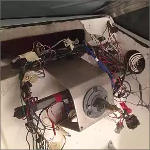

Hatte grade noch Zeit.
Jetzt ist der leichteste Teil gemacht.
Das alte Cockpit ist raus.
Hits:	261
Größe:	69,2 KB
Gruß Thomas
P.s Danke für die Tipps.

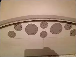

Werde versuchen alles zu dokumentieren
Habe mir schon mal etwas aus Holz auf die schnelle gebaut ,um mal ein ersten einblick davon zu bekommen wie es aussehen könnte.
Nur muss ich jetzt noch wissen ob ich Glasgewebe mit Polyesterharz Kleber verarbeiten kann.

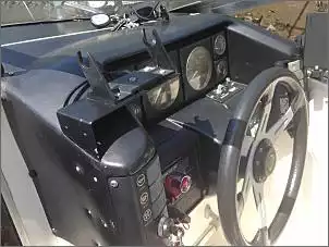

Grundsätzlich verstehe ich nicht, warum Du den für solche Sachen hervorragend geeigneten Werkstoff Holz unbedingt mit GFK überziehen und dann lackieren willst. Wenn die Holzkonstruktion vernünftig gebaut ist, brauchst Du sie bestenfalls mit einigen Schichten Epoxidharz OHNE Matten zu bestreichen, auszuschleifen und zu lackieren.
Ich habe Dir mal ein Bild angehangen, das wohl die Nonplusultra-Lösung eines solchen Gewerkes aus Holz darstellt. Und dieses Holzbauwerk ist NUR lackiert. Matten sind vollkommen überflüssig.
Ich sehe bei Deinem Projekt aber ein ganz anderes Problem, nämlich die Schnittstelle zwischen Schiff und Deiner neuen Konstruktion.
Ich würde erst einmal das ausgebaute alte Armaturenbrett irgendwie fixiert aufstellen und aus Holz eine Vorrichtung bauen, die genau an das alte Armaturenbrett passt und damit verschraubt werden kann.
Dann würde ich mein neues Holzmodell auf dieser Grundkonstruktion aufbauen. Wenn es dann fertig ist, brauchst Du es nur abzuschrauben und am Schiff wieder anzuschrauben.
