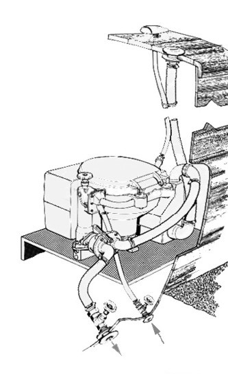

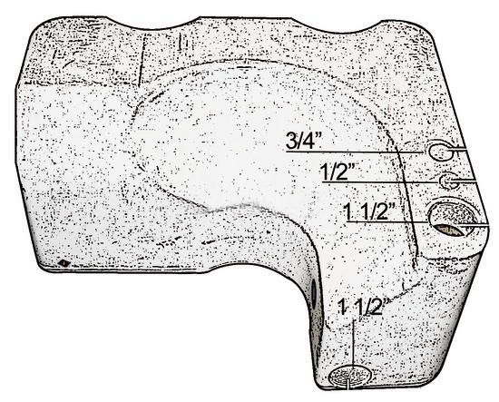

Hallo liebe Bootsfreunde,
jetzt in dunklen Jahreszeit gibt es wieder etwas zu tun.
Da ich nur wenig Platz habe möchte ich folgenden Fäkalientank einbauen. Hat evtl. einer schon dieses Modell bei sich eingebaut und kann mir sagen, ob es mit dem Handling klappt?

Warum soll das nicht klappen? Er hat alle Anschlüsse die man braucht, steht halt direkt vor der Schüssel. Du brauchst noch ein 2 Wege Ventil.
Das zwei Wegeventil benötigt man aber nur wenn man entweder wie auf dem Bild sich entscheiden will, ob man direkt nach Außen pumpen will oder wenn man diese in den Absaugstrang einbauen will und zusätzlich ne Pumpe für überbordpumpen einbaut.
Wenn man direkt vom Klo in den Tank drückt und dnach nur Abpumpen an einer Station, dann benötigt man kein Ventil.

Ja, nur gibt es sehr wenige Abpumpstationen. So gut wie alle Boote haben auch einen Ablauf nach aussen. Solange er nicht auf dem Bodensee fährt, oder auch schon einen Ablauf hat, würde ich das auch nutzen.
Dann würd den 3-Wegehahn aber nach dem Tank einbauen und generell von der Toilette in den Tank fördern.
Vom Tank dann mit einer Pumpe Außenbords oder ALternativ über den Absaugstutzen.
Wenn man in einem Hafen liegt und schwimmt ist es doof wenn nebenann jemand auf der Toilette ist und dies direkt über Bord geht.
