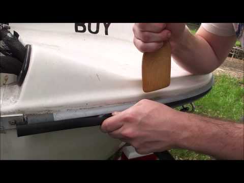

Der hier verwendet Heißwasser mit 130°Fahrenheit/54°Celsius bereitgestellt in einer Thermobox.
Dann fummelt er noch mit einem Holzkochlöffel/Bratwender herum.
Schaut leider nicht nach "the easy way" aus.
